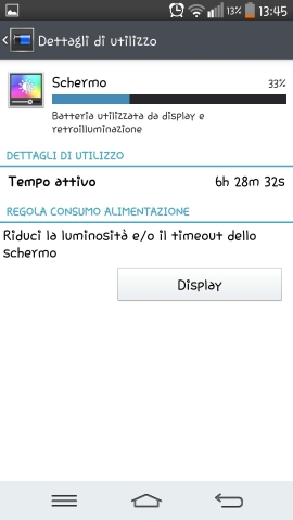

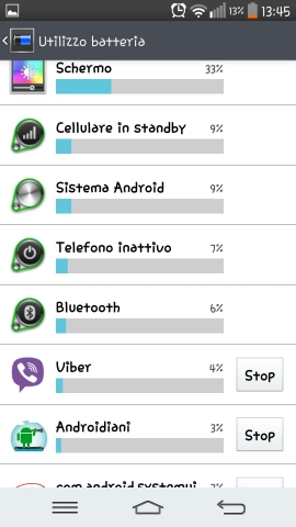

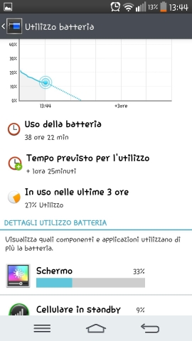

In risposta a fabri190 il consumo anomalo é dovuto al kernel e più precisamente al knock knock dello schermo, prova a disabilitarlo
Beh eccovi degli screen dei consumi dopo 3 cicli , dopo aggiornamento di kit kat.I miei usi sono sempre soliti, circa 30 minuti di chiamate ,tutto in push e con 2 e-mail, tanto uso dei vari forum (androidiani) ,Facebook, Twitter e viber. Per la maggior parte sotto copertura Wi-Fi e senza usare la fotocamera e niente giochi.
https://www.androidiani.com/extra/im...mage_9ir27.jpghttps://www.androidiani.com/extra/im...mage_YT5q4.jpghttps://www.androidiani.com/extra/im...mage_Iigtd.jpg
