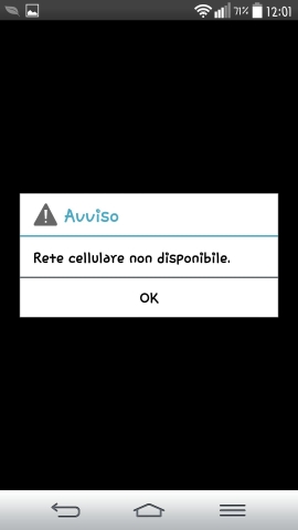

    [quote name="Th3K1n6" post=5771239][quote name="Th3K1n6" post=5771236][quote name="Th3K1n6" post=5771222]Stessa cosa... Ora ti mando lo screenshot...
    Inviato dal mio LG-D802 usando Androidiani App[/QUOTE]
    Edit.. Metto un altra rom anche base non modificata va bene uguale? Come faccio il nandroid backup?
    mi sembra più un bug di sistema perché hai rete e intanto ti segnala questo errore... Allora devi avere una custom recovery da recovery stesso fai un backup... Poi come rom ti consiglio la pardus oppure la cloudy g3 che sto usando io ma ancora ha qualche piccolo bug.. Prova e ci fai sapere
    ---🇮🇹SE TI SONO STATO D'AIUTO UN 👍GRAZIE É SEMPRE GRADITO! 😜----[/QUOTE]
    Io ti ringrazio intanto sei stato gentilissimo... Ti volevo chiedere per curiosità.. Potrei provare a rimettere la stock italiana? Attualmente perché ho la francese se no sbaglio..Un hard reset non aiuterebbe molto? Perché per ora non ho la possibilità di farlo sono fuori casa per un po' di giorni quindi magari mi potrebbe aiutare... Grazie ancora

    Su xda ce una stock 20d tedesca... Italiana non mi sembra che ci sia la pardus fa il tuo caso è base stock con delle personalizzazioni... Un hard reset non so quanto possa essere utile perché perderai totalmente tutto... Però se vuoi provare nessuno te lo vieta... Purtroppo quando si verificano questi piccoli bug bisogna agire a tentativi su una scala di cose da fare partendo da una soluzione soft fino ad arrivare a un tentativo hard cioè al reset totale fino a quando non si raggiungono i risultati desiderati..
    Perfetto grazie mille..per mettere la pardus seguo quale guida?

    niente il telefono non va ... provo a rimettere il sistema base tramite file kdz...che guida posso usare ? se non va nemmeno questa l'unica è l'assistenza.. ma se ho cambiato la rom rompono le scatole ?
