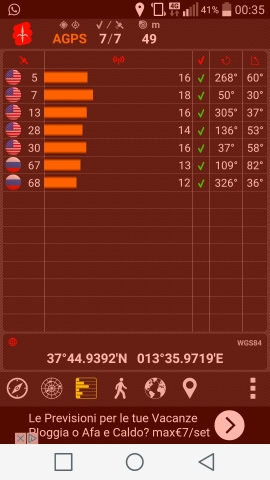

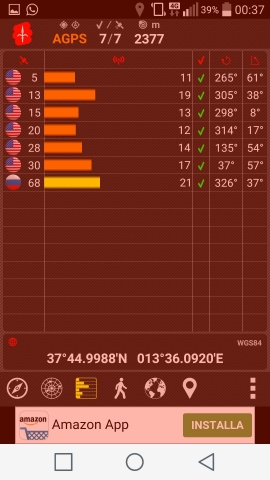

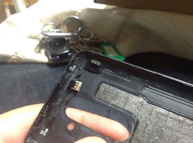

    Ragazzi io ho provato poco fa a mettere gli spessori, ma non ho trovato alcun giovamento.. (magari li ho messi troppo esagerati? Ho messo dei cartoni tipo quelli che ci sono dietro i block notes, adesso che lo riapro metto le foto...)
    In ogni caso adesso provo a mettere degli spessori minori...tra l altro l ho appena resettato quindi non credo sia problema hardware.. I risultati che ho avuto con un app sonk quelli che adesso metto in allegato nella foto.. Però questo dopo circa 2 minuti ed era un segnale che andava perso subito...
    Poi ho ancora un altro problema, la bussola mi risulta sfasata, anziche indicarmi il nord in modo esatto me lo da quasi girato di 150 gradi.. C è un modo per sistemarla?

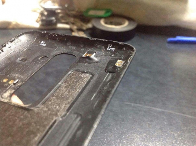

    aggiorno: questo era il modo in cui avevo fatto (avevo notato che anche la parte della back cover in cui ci sono i tasti non era entrata tutta quindi suppongo che fosse troppo spesso):

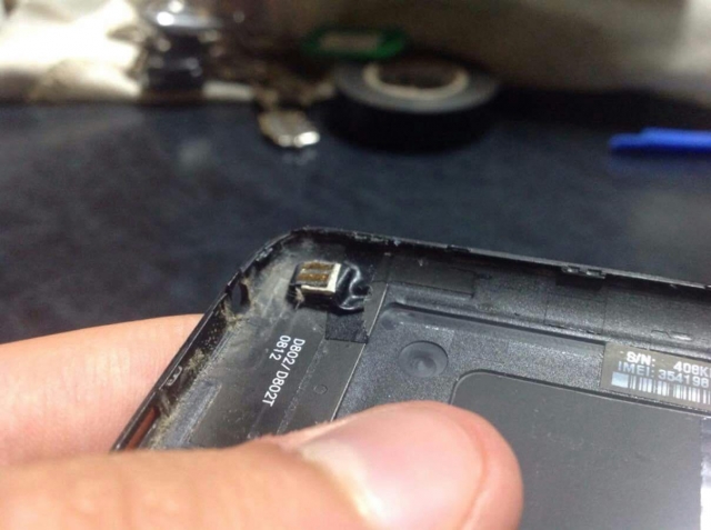

    adesso in ogni caso provo a mettere qualcosa di meno spesso.. (mando poi anche la foto per vedere se va bene secondo voi):
    attendo dei consigli (domani verifico se adesso funziona), vi ringrazio in anticipo!
    Ultima modifica di zaffiro25; 16-09-16 alle 02:40

    Si forse quello l ho sistemato.. Invece per quanto riguarda il gps nulla da fare questa mattina sono andato fuori paese all'aperto apro l app per testare e si connette in 3 secondi.. Dico: evvai perfetto!. Poi nemmeno il tempo di finire che mi ricade la connessione.. ( l icona del gps prima diventa bianca poi grigia, ovvero connessione persa) allora mi metto per tornare in macchina e dico metto il gps vediamo se magari funziona.. In 10 minuti in pratica si è connesso tipo 10 volte però dopo la connessione circa 6 secondi dopo perdeva il segnale e maps:- segnale gps interrotto... Sapete dirmi come agire? Il lavoro vi sembra fatto bene?

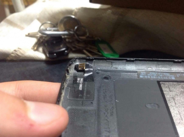

    Aggiornamento. Fatto anche seconda modifica con filo (treccia) di rame. Di cui allego foto.
    Nonostante sia molto orgogliosa del mio risultato, la situazione rimane invariata.
    A volte fix in un minuto, altre volte 5/8 minuti, più sovente non riesce proprio a connettersi.
    E dire che ai primi test post modifica, sembrava una bomba. Precisione di 3 metri, 17 satelliti agganciati.
