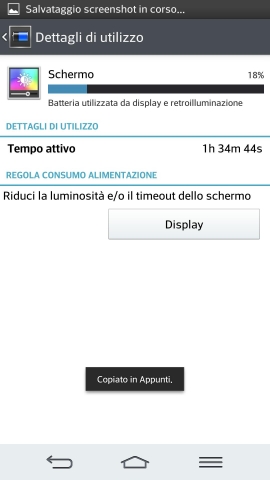

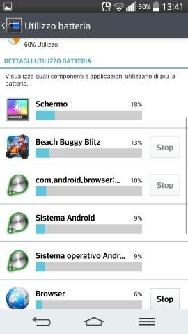

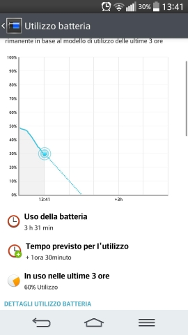

Ragazzi scusate.. ma è normale che ho acceso il telefono alle 10 stamani e fino ad ora ho tenuto praticamente sempre lo schermo acceso tra navigazione e giochi, ma nelle statistiche mi da un ora e mezzo di schermo e basta??
A quanto pare il mio problema non si è risolto, capita più raramente, ma qualche volta crolla. Ho anche provato a disinstallare gmail e mettere outlook con 30 minuti di refresh.
Ma cambiare il kernel potrebbe risolvere del tutto la situazione? Se la risposta è si, potete consigliarmene uno?
Non ci voleva, cambiare kernel non dovrrebbe cambiare la situazione perché comunque sembra un problema di configurazione , non di sistema in se.. Comunque male non fa e può rappresentare un tentativo, se vuoi provare anche questa strada io proverei il cloudykernel, il più stabile tra i custom secondo me
Secondo me non è tanto di configurazione. Devi pensare che al momento il mio G2 è vuoto, solo outlook e whatsapp installati (app che hanno in milioni). Ricevo molte email ma non può essere la causa, non sono di certo l'unico che ha una casella con migliaia di email.
Io utente medio che di default e smartphone nuovo metto solo l'email (dato che è necessaria in un dispositivo android) non può essere normale avere questi problemi per una configurazione sbagliata della sincro
