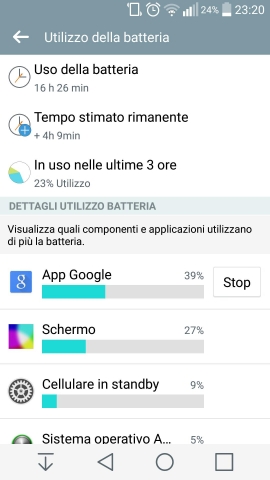

Ciao ragazzi, come potete vedere dallo screenshot ho un problema con l'app di Google che causa un bel po' di battery drain! Mi era già capitato il mese scorso così ho deciso di disinstallare e reinstallare l'app... Per un mese non ha dato problemi, ora ha ricominciato a causare battery drain da un paio di giorni.
https://www.androidiani.com/extra/im...mage_WNS2E.jpg
Anche a voi è capitato?
Preciso che non uso Google now.

Allora disattiva l'app

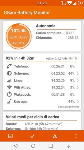

Purtroppo senza ricordarmi ho messo il telefono in carica e quindi si sono resettati i dati di Bettee Battery stats...
Questo è uno screen di Gsam ma non credo sia indicativo

Sembra nella media... Gsam sospende tutto è non conta niente quando il telefono è in carica, così sai che staresti all 8% perché in alto dice "used 92% in..."

Si si lo so ma invece Better Battery ha resettato i dati con la carica...
In ogni caso prima facevo circa 2 ore di schermo acceso in più... Sarà lollipop
