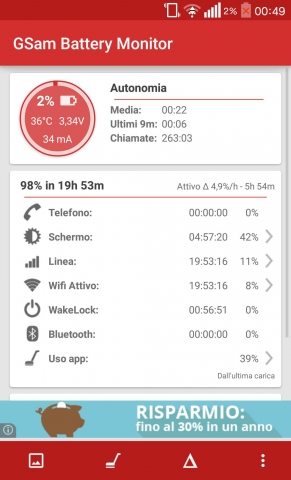

Sono normali questi dati/valori? (presti questa notte e poco alla mattina)

Fatto dei test alla batteria del mio G2.
CloudyG2 3.3 - Batteria 100% - moddato e killata qualsiasi cosa che potrebbe causare battery drain e riavviato.
Staccato dalla carica e messo in modalità aereo.
La mattina dopo 9h in modalità aereo ha perso un 35%.
CpuSpy mi segna 8.30h di modalità deep-sleep.
In GSam non vedo grosse anomalie riguardo wakelock.
Soluzioni?!
- Stasera provo con ROM stock (flashata da recovery, sperando sia packata bene)
- Reset batteria?
- Sostituzione batteria.
Non capisco che problemi strani possa avere (ma anche con gli altri kernel?)
A parte questo, non è arrivato alle 12.00 di oggi, dopo essere al 100% stanotte alle 0.00 ed averlo attivato alle 09.00 e usato per mandar due messaggi in whatsapp con SOLO WIFI attivo (3G / BT / GPS / NFC OFF)
Tra l'altro GSam mi segnava di corrente utilizzato 21mA

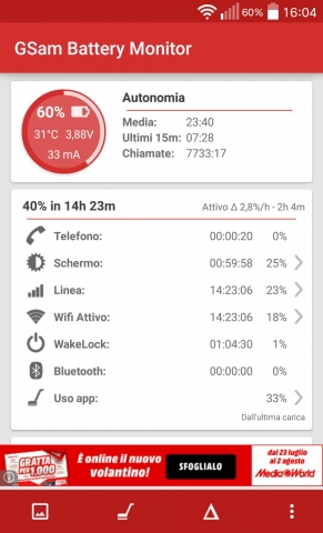

https://www.androidiani.com/extra/im...mage_roW5l.jpg
https://www.androidiani.com/extra/im...mage_Ut1TK.jpg
Ecco qua, l'ho fatto partire alle 5 di mattina (si, vado a letto presto) e dalla sveglia alle 10.30 circa fino a pochi minuti fa, questi sono i risultati
La modalità aereo mi lascia perplesso,
sia con la rom stock lp che adesso con la cloudy,
alcune notti funziona perfettamente scaricando in 8 ore circa il 3%,
in altri casi tipo l'altra sera nelle stesse condizioni scarica il 13%,
ovviamente con le app dedicate tipo gsam non si rileva nulla di anomalo se non consumi del sistema operativo ma impossibili da isolare/identificare.
Boh,non riesco a risolvere....se non fosse per quello in generale i consumi sono ottimi.
