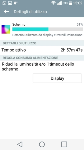

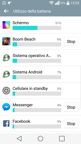

Mi servono veramente per sapere che c'e qualcosa che non va nei miei consumi... Ieri ho fatto 4 ore e 15 di schermo ed è il mio record... Ho un battery drain (almeno penso io) di sistema android che ora è al 19% e lo schermo al 28 che rappresenta 1 ora e 15 di schermo (con 65% di batteria rimanente)
