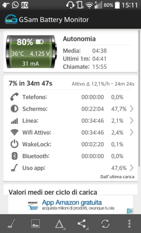

Ragazzi mi aggrego Anche io a questa discussione in quanto appena preso anche io raggiungevo i vostri valori, adesso a meno di 1 anno dall'acquisto sto conciato così...
http://img.tapatalk.com/d/14/08/22/mahe7ema.jpg
Tengo sempre wifi e 3g accesi (anche se nn utilizzati) alcuni giochi whatsapp e notifiche x mail, luminosità al 50% e ho tutto stock...
Qualche aiuto in merito????
Grazie in anticipo
P. S. Staccato da carica notturna spento questa mattina...
Anche fatto il reset nei 2 gg successivi nn è cambiato granché pur usando poco il cell visto.che è weekend. ... consigli????
Ehttps://www.androidiani.com/extra/im...mage_V8ZZs.jpg
Ecco qua.. spero mi possiate aiutare perche la batteria mi dura pochissimo ( per fare lo screen l'ho staccato dalla carica perche era sotto carica )
MasaIta
4h di wakelock... C e qualche app scalmanata mi sa.. Forse Facebook + messenger? Se hai il root prova ad usare greenify
Sightly
Le statistiche vanno postate a telefono scarico ( partendo dal 100% senza cariche intermedie)
Nn ho le notifiche ne niente di Facebook.. ho fatto reset ma dopo il ripristino mi ha reinstallato tutte le applicazioni e il wakelock si sta ripresentando. ... nn saprei cosa fare ..
P.s. nn ho il root
MasaIta
P.s. nn ho il root
cosi su due piedi direi di cercare l'app che risveglia il telefono
