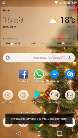

Mi stavo chiedendo quando appare questo messaggio sul display vuol dire che ha problemi col GPS?
Ho provato a fare come nella guida g postata mettendo uno spessore, ma mi da sempre lo stesso messaggio, siamo sicuri che quei tre contatti siano del GPS? Dalla posizione e dove vanno a toccare mi danno più la sensazione che siano del controllo volume e non del GPS
