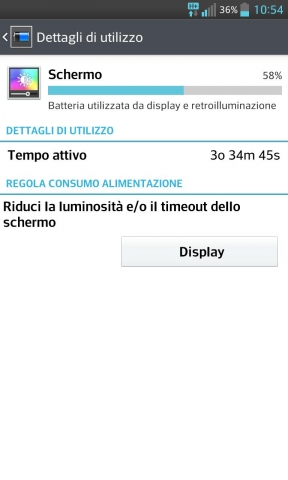

https://www.androidiani.com/extra/im...mage_Lxb9k.jpg che ne dite? credo di aver ottimizzato al meglio in nostro device
