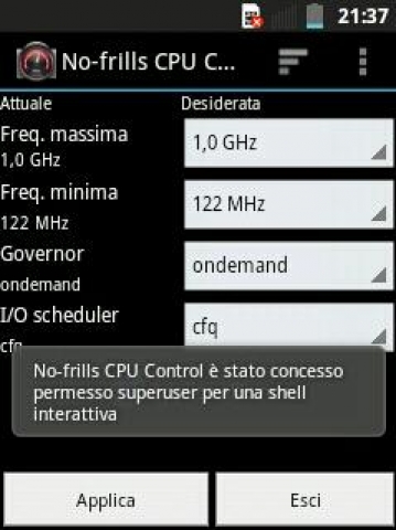

Ho installato la ROM anche col V10S, ottimo l'incremento della memoria sistema che passa da dei ridicoli 157 MB a decenti 1,14 GB, però noto che il telefono è più lento in questo modo, lo fa anche a voi? Quando apro un'applicazione ci mette fin troppo.. L'ho overclockato solo di 50 MHz, pensando che magari anche 900 MHz fossero troppi..
Ciao Piccions93 ecco com'é configurato il mio LG-E400 https://www.androidiani.com/extra/im...mage_xYNlW.jpg
Inviato dal mio LG-E400 usando Androidiani App
Anche io lo tenevo così, ora invece ho 850-122.. Ma come ti va? Ti apre subito le applicazioni?
A me va fluidisso come prima e ti dico che uso persino Go Launcher Ex,nessun rallentamento!!!
