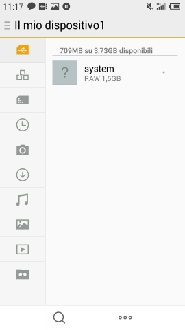

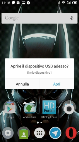

Allora, tutto un po meglio di prima però non riesco più a connettere tramite otg.
A qualcuno è capitato lo stesso?
luxcomix
A me funziona perfettamente
