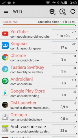

Forse ho capito cosa drenava la batteria dello stonex in stand by,
Avendo il root ho messo wake lock detector e l'imputato sembra essere un widget leggerissimo e che non richiede autorizzazioni, mi pare si chiami ram cleaner,
Comodo per vedere quanta ram era usata e potevo chiudere le app con un tap,
In una notte ha fatto qualcosa come 3000 e passa wake lock,
Cosa strana che sul Doogee e sul thor non mi creava problemi di wake lock (lo ho comunque tolto)
Adesso sto riprovando e la situazione è migliorata, se riesco metto lo screen perché da questo telefono non me lo prende....
Inviato dal mio STX EVO usando Androidiani Apphttps://www.androidiani.com/extra/im...mage_MBsfA.jpg

Lo so ma lo ritenevo innocuo, pensa è solo un widget, meno di 1mb di peso e non aveva bisogno di nessuna autorizzazione... Infatti oggi l'ho usato abbastanza lo Stonex ed ha un calo batteria normale (ovviamente essendo una 2000 ah e avendo più di un anno non si può pretendere, ma a fine giornata farò sapere quanto mi ha fatto di schermo e stanotte voglio vedere in stand by quanta percentuale si mangia lasciandolo acceso, prima era una cosa fuori dal mondo, dalle 80 al 45% solo per rimanere in stand by con poche app installate!
