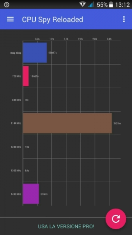

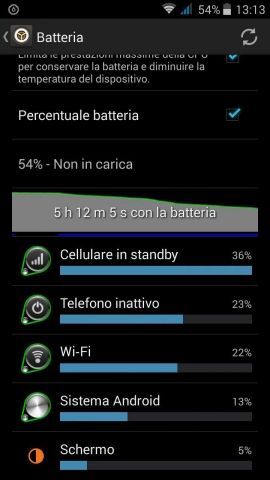

 L'unica cosa che non capisco e sinceramente non so se lo facesse anche prima, è che appena acceso, per un po' va regolarmente in deep sleep e la batteria dura.... A un certo punto non capisco che app possa innescare questa anomalia, praticamente rimane attiva una frequenza di mezzo, la 1144 mhz il telefono rimane tiepido e c'è un battery drain....
 Ps ovviamente non ho voglia di fare prove impegnative a livello software, ma se avete un'idea.... Allego screen di oggi.

		Spero di aver finalmente capito che app impediva al mio Stonex STX EVO di andare regolarmente in Deep sleep, dopo 3 giorni che va bene, posso dire che il colpevole era Androidiani App 😂 l'ho tolta e adesso va regolarmente in deep sleep,
 Mentre prima, andava bene finché io non andavo ad aprire (dopo la prima accensione del giorno) l'applicazione androidianiapp, a quel punto rimaneva in funzione il processore a 1044 mhz come vedete dallo screen postato in precedenza.... Questo causava il battery drain e il fatto di trovare il telefono tiepido...
 Probabilmente è un limite della versione di Android (kitkat nel caso dello stonex
 Perché con i miei altri 2 telefoni, il thor e X6 pro con 6.0 Marshmellow la cosa non succede.
