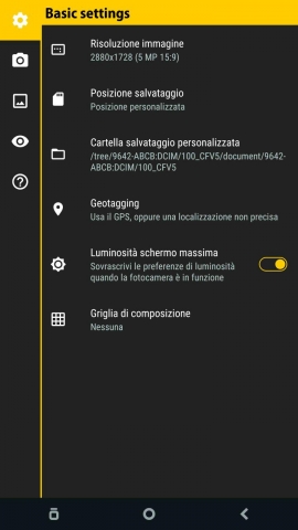

Qui due immagini delle impostazioni della camera frontale e dell'altra. Io uso camera-FV5
https://www.androidiani.com/extra/im...mage_OKnIU.jpghttps://www.androidiani.com/extra/im...mage_nWnvu.jpg
Già incluse
Inviato dal mio PPTV King 7 usando Androidiani App
Già incluse
