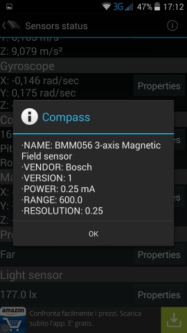

Buonasera, forse ho riscontrato un problema: vi funziona la funzione compass o "bussola"? Io ho provato con il gps (che funziona alla grande) ma indica il nord praticamente dove vuole lui, senza alcun senso. Mi viene il dubbio che manchi il sensore adeguato....
Per esserci il sensore c'èhttps://www.androidiani.com/extra/im...mage_kmKAb.jpg.
Inviato dal mio UMI ZERO usando Androidiani App

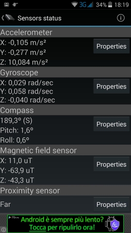

Mi puoi dire per cortesia i valori che ti indica di campo magnetico?
Questi sono i valori.
https://www.androidiani.com/extra/im...mage_J3DuX.jpg
Mahh, io ho valori completamente diversi con il dispositivo in piano.... X= -72uT, Y=98uT Z=-14uT.
Quando hai fatto lo screenschoot era in piano il tuo o verticale?
era in piano, ma i valori cambiano a seconda di come l'orienti.
Anche a me non funziona la bussola.... Come lo giro lo giro mi da sempre 123 SE
Firm. 3.0.2
Io sono riuscito a sistemare la bussola:)
E come ci sei riuscito?
Ragazzi un dubbio..ma c'è già il root? E in caso negativo, come fare per rootarlo??
Allora, per resettera la bussola ho seguito un metodo già provato con il Motorola X. Sembra che questi sensori di campo magnetico si "incantino"... per cui va ripetuta più e più volte la procedura di setting: io ho usato GPS Status, in uno spazio dovevo non vi erano alcune interferenze.
