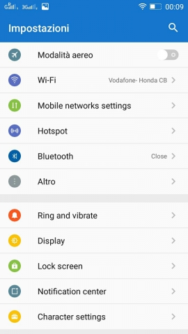

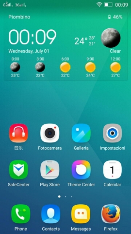

flashata con download e deselezionando solo preloader e secro.... si sta avviando! vi faccio sapere
- oddio escono scritte cinesi e mo?
funziona è presente anche l'italiano anche se non completissimo

Questa è la vibe 2.8, penso su base android 5.1, l'italiano e le altre lingue sono state prese dai file della cm12.1, per quello non tradotta al 100%, accontentiamoci.. Fatemi sapere come va!!
Inviato dal mio Elephone P6000
nelle informazioni della rom dice android 5.0....
comunque dalle prime impressioni è fluida come la vecchia vibe ma per il momento mi sembra che ci siano delle app di sistema che occupano troppa ram

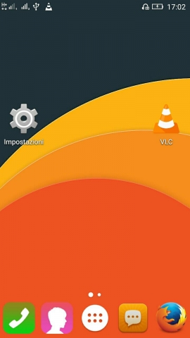

Allora vedendo questa postata da blade120 ho provato, naturalmente ho messo il mio file lk.bin, ho flashato in download con flashtool, avviato, rimessi gli imei con camelephon e magicamente adesso mi funge anche il 3g !!!!!!!!!
Victory !!!
La ROM mi sembra pure carina, l' unica cosa a dare problemi era l' orologio che ho sostituito con un altro dal market .....
Ha pure l' italiano!! Tradotto male ma c' è!!!
Al momento direi ottimo e abbondante !!! :) :)
https://www.androidiani.com/extra/im...mage_zEAYk.jpg
https://www.androidiani.com/extra/im...mage_nnyFn.jpg

Onestamente ti dico che io grossi bug non ne ho trovati, l' unico al momento è quello dell' orologio che da segnalazione di blocco! Cambiando il widget il problema si risolve e per la sveglia ne ho messa una dal play !!
Non ho ancora provata il GPS .

la nuova roma anche a me non ha problemi di sorta ma non mi piacciono le app di messaggistica rubrica e telefonate per dirne una e non diventano in italiano! apparte ciò a mio avviso consuma un pò più di ram... prima ne avevo un pò di più libera! la rom è comunque fluida come la vecchia.
preciso che è una 5.0 1526 e la differenza con la vecchia vibe stà nel fatto che ora hanno preso il software di unlenovo k3 note qualcosa non ricordo ancizchè dall'A7000 ecco perchè cambiano un pò i software...
Sono d'accordo con te blade120! La rubrica e il dialer non piacciono neanche a me.... oltretutto non ho ancora frovato i preferito in rubrica!
