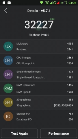

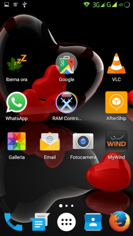

    Sto usando la nuova ulefone, funziona bene direi nessun sfarfalliondel display, 4g funzionante, xposed alpha e gravitybox lp funzionano. Fotocamera immutata, usando camera mx migliora ma niente di eclatante. Root inutile dire che e presente, ma io ho perso gli imei installandola da recovery poi ripristinati con il backup nvram sempre da recovery. Alcuni screen.
