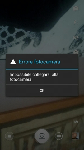

Una cosa, la fotocamera a te funziona, a me no !!
La posteriore non va, se la abilito mi chiude la applicazione.

Si anzi va pure un po meglio come messa a fuoco.
A me non funge proprio
https://www.androidiani.com/extra/im...mage_Ve9l1.jpg

Swipa e riprova.
Allegato 145122
Funziona benissimo, per modo di dire ma funziona.Però ci sono alcune differenze in quanto alcuni hanno la fotocamera Sony ed altri no.
Cosa intendi ..... Scusa ma sono un po di legno ...

Da recovery fai swipe cache ,wipe dati e wipe dalvik.Poi però devi reinstallare tutto.
Sto operando..... Ti faccio sapere, ti ringrazio infinitamente per l'ampia disponibilità!!
