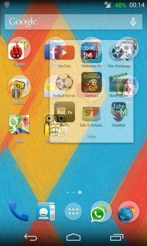

Dopo aver flashato hellcore come kernel compreso di fix wifi trovo dei problemi di trasparrnze quando espando le cartelle della home.... Cioé....... A volte quando apro una cartella sfondo e icone della stessa sono traspaenti...... Il tutto con il launcher originale
Ecco l'esempio :https://www.androidiani.com/extra/im...mage_t9DZT.jpg
