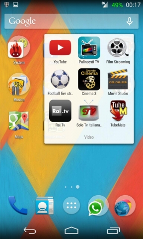

Ecco le novita della prossima build https://www.androidiani.com/extra/im...mage_6Zp3G.jpg
blade44
Finalmente! Non vedo l'ora che esca :3
