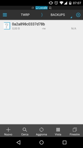

    Quote Originariamente inviato da AI0LIA Visualizza il messaggio
    Ma da restore della recovery il nandroid viene visto?
    Sisi, ho verificato ora, dal file manager TWRP vedo:
    TWRP/Backups/lettere e numeri/Pure_White5.0 23/11/14 (la mia ROM)
    Quindi si, lo vede

    Quote Originariamente inviato da Tymills Visualizza il messaggio
    Quindi si, lo vede
    Prova root explorer che è stato aggiornato Oggi e dovrebbe andare bene
    Ho ES File Explorer, aggiornato e compatibile con Lollipop.. Ora provo con Root Explorer
