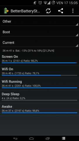

Giudicate voi... Ieri ho fatto full wipehttps://www.androidiani.com/extra/im...mage_kgqDU.jpg

Hai sicuramente drain da qualche qualcosa ( non va in deepsleep ).. 21%/h...
MAHDI+CHAOS 9.1 con due riavvi in mezzo per mie prove..
E come faccio a vedere perché non va in deep sleep?

Sempre da BBS, cambia la prima voce e metti Partial Wakelocks e guarda cosa appare e cosa mantiene il telefono attivo..
