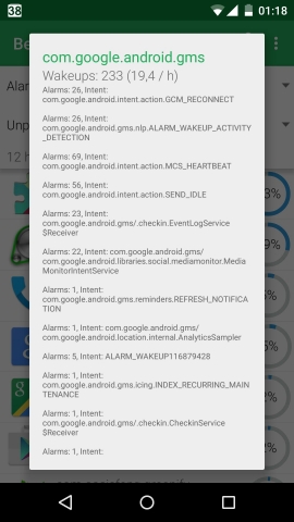

Andando sulla voce alarm di better battery stats trovo che i wake di google play services più frequenti sono :
Posso disattivare questi servizi con my android tools?
