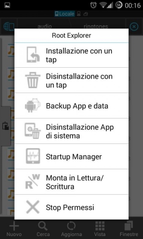

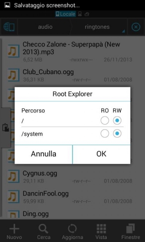

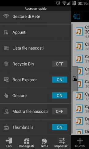

Quando dai i permessi a es gestore file devi digli anche che tipo..
Allegato 99677
Allora fai questi semplici passi
Apri es file explore, cerca mp3 clicchi sopra e fai copia. Poi ti porti nella cartella di system/ media/audio/ringtone del telefono,
Fai impostazioni col tasto soft touch , strumenti ,scorri in basso e attiva root, clicchi sopra la voce root , seleziona monta in lettura scrittura, seleziona tutti e da ro a rw , OK e incolli la mp3, cmq quarda le foto
https://www.androidiani.com/extra/im...mage_zgl5m.jpghttps://www.androidiani.com/extra/im...mage_aVAjl.jpghttps://www.androidiani.com/extra/im...mage_5u2KI.jpg
