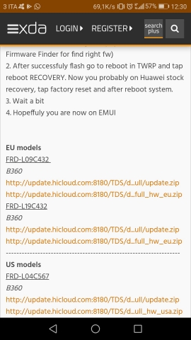

    esattamente vorrei provare ad aggiornare il mio telefono perché via OTA non mi arriva niente nonostante non abbia il root e il bootloader l'abbia sbloccato tipo due giorni fa, sono fermo alla b398 da quando è uscita ed ero stanco di aspettare, comunque io ogni update che scarico è diviso in tre file compressi, di cui uno pesa 1.3gb, uno piuomeno 790 MB e l'altro 400 MB, nelle varie guide ho letto che tramite TWRP avrei dovuto installare prima quello più grande e poi successivamente gli altri due e non credo che questo possa funzione col metodo dei tre tasti perché se non mi sbaglio azionandolo, dopo che ha installato il pacchetto si riavvia... poi comunque scusami cosa dovrei vedere su quel sito?
    Inviato dal mio FRD-L19 usando Androidiani App
    non so da dove hai scaricato i file e dove hai letto le notizie del flash da twrp...
    Diciamo che era meglio non sbloccare bootloader ne installare la TWRP... da telefono stock bastava contattare Honor e dare l' IMEI avrebbero provveduto a controllare e rimandare gli OTA.
    Al massimo sempre da telefono stock scaricavi da FF il file più grande con scritto FULL OTA - PV e usare il metodo 3 tasti estraendo dallo zip solo il file update.app ed inserirlo nella cartella /dload della sdcard
    Ora hai leggermente complicato la situazione.
    Dal link che ti ho dato c'è lo zip da scaricare della B360 flashabile da TWRP che riporta il device completamente stock ripristinando cosi la possibilità di avere OTA. Nel primo post di quel link ci sono le istruzioni di come farlo...
    Purtroppo ora sei in una situazione dove qualunque operazione potrebbe mandare in bootloop il device. Fatti un back completo di tutto prima di fare qualsiasi altro step.
    scusami ma ci sono due link per l'frd-l19, in pratica io dovrei scaricarli tutti e due e poi? ho paura di sbagliare e di brickare il telefono

    Se leggi nelle istruzioni lo dice quale scaricare e quale flashare prima e dopo...

    ma sempre col twrp, non con quello dei tre tasti di cui stavamo parlando noi no? li scarico, li metto nel telefono, vado con la recovery, prima il region e poi l'update no?

    Si tutto da twrp...

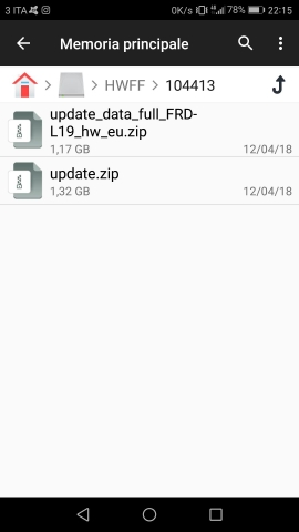

    tutto apposto, bootloader rilockato e ora ho fatto il primo riavvio e adesso vado installando tutti gli aggiornamenti ufficiali anche se sto senza tastiera e non mi esce la sez. aggiornamento software nelle impostazioni... se il telefono si rifermasse alla b398, dovrei scaricare il fullOTA da FF e procedere quindi?

    Scusami ancora, siccome sto avendo problemi perché mi è scomparsa l'opzione Aggiornamento software dalle impostazioni e l'updater non si apre, non posso usare FF come dovrei, ho scaricato i file della b398, i full OTA-PV come mi hai detto tu, adesso dovrei estrarri nella cartella dload della scheda SD e poi? Non so più cosa fare, se usare il file region o l'updater, o tutti e due, non so la procedura, per favore aiutami perché sta b360 non va per niente bene nonostante abbia fatto il factory reset

    comunque grazie lo stesso ho fatto, anche se mi si è risbloccatto il bootloader da solo dopo che ho installato la b398, però non fa niente il telefono è tornato una scheggia dopo avergli installato la b402 da FF, un bel factory reset ed sarebbe tornato tutto alla normalità se non fosse per quel bootloader sbloccato
