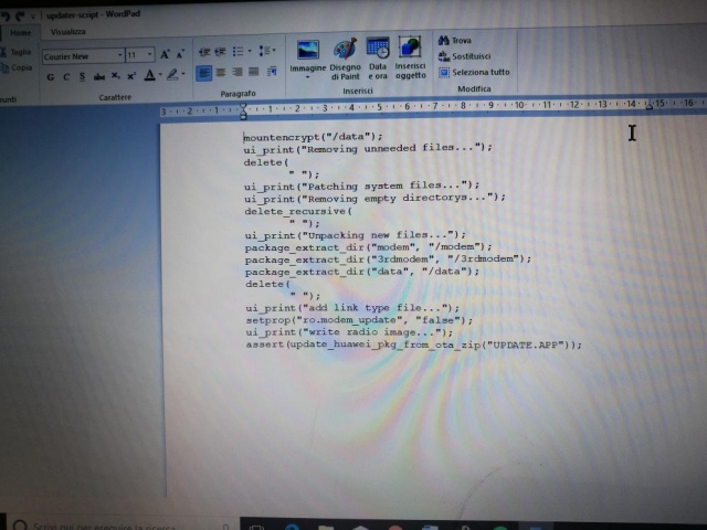

    Quote Originariamente inviato da InsaneYouth Visualizza il messaggio
    scusatemi sono nuovo, ho un frd-l19 che era rimasto fisso alla b398, siccome ero e sono tutt'ora curioso dato che l'ultima versione è la b404, è da circa due giorni che provo a installare firmwares, ho provato sia FF che scaricandoli da internet (ovviamente ho il bootloader sbloccato e la twrp), ho provato con firmware full-OTA che con la b399 OTA di 401mb su FF, ogni volta mi da l'errore 7 come in schermata, ho provato a leggere su internet e un fix a questo errore è quello di cancellare le solite due-tre stringhe del file update.script, solo che io mi trovo nella situazione che ogni update che scarico non ha le stringhe da cancellare e non è un file unico ma è diviso in parti, per favore aiutatemi e se ho sbagliato thread scusatemi
    Inviato dal mio FRD-L19 usando Androidiani App
    questo è ogni volta che apro uno di quei file da modificare, ho cercato su internet e non trovo nessuna risposta, spero di riceverla qui

    Mai utilizzato la twrp per installare un full OTA. Ho sempre installato con la normale procedura dei tre pulsanti. Ma è un po che non ho piú questo terminale.

    Mai utilizzato la twrp per installare un full ora. Ho sempre installato con la normale procedura dei tre pulsanti. Ma è un po che non ho piú questo terminale.
    il fatto è che leggendo su internet devo seguire la procedura di installare prima update.zip e poi gli altri due .zip che scarico senza riavviare il telefono e non credo di poterlo fare col metodo dell'installazione rapida, grazie lo stesso 👍
    il fatto è che leggendo su internet devo seguire la procedura di installare prima update.zip e poi gli altri due .zip che scarico senza riavviare il telefono e non credo di poterlo fare col metodo dell'installazione rapida, grazie lo stesso ��
    Ciao ma esattamente cosa vuoi fare? Solo alcuni pacchetti sono stati modificati per il flash da TWRP e sicuramente non le ultime versioni quelli presenti su FF sono tutti da flashare con il metodo 3 tasti con recovery stock e senza root...

    Quote Originariamente inviato da Vobiscum Visualizza il messaggio
    Hai provato ad usare questo
    https://forum.xda-developers.com/hon...kirin-t3638445
    esattamente vorrei provare ad aggiornare il mio telefono perché via OTA non mi arriva niente nonostante non abbia il root e il bootloader l'abbia sbloccato tipo due giorni fa, sono fermo alla b398 da quando è uscita ed ero stanco di aspettare, comunque io ogni update che scarico è diviso in tre file compressi, di cui uno pesa 1.3gb, uno piuomeno 790 MB e l'altro 400 MB, nelle varie guide ho letto che tramite TWRP avrei dovuto installare prima quello più grande e poi successivamente gli altri due e non credo che questo possa funzione col metodo dei tre tasti perché se non mi sbaglio azionandolo, dopo che ha installato il pacchetto si riavvia... poi comunque scusami cosa dovrei vedere su quel sito?
    non so da dove hai scaricato i file e dove hai letto le notizie del flash da twrp...
    Diciamo che era meglio non sbloccare bootloader ne installare la TWRP... da telefono stock bastava contattare Honor e dare l' IMEI avrebbero provveduto a controllare e rimandare gli OTA.
    Al massimo sempre da telefono stock scaricavi da FF il file più grande con scritto FULL OTA - PV e usare il metodo 3 tasti estraendo dallo zip solo il file update.app ed inserirlo nella cartella /dload della sdcard
    Ora hai leggermente complicato la situazione.
    Dal link che ti ho dato c'è lo zip da scaricare della B360 flashabile da TWRP che riporta il device completamente stock ripristinando cosi la possibilità di avere OTA. Nel primo post di quel link ci sono le istruzioni di come farlo...
    Purtroppo ora sei in una situazione dove qualunque operazione potrebbe mandare in bootloop il device. Fatti un back completo di tutto prima di fare qualsiasi altro step.

    ora ho capito quello che vuoi dire, dopo ci provo e faccio sapere, grazie mille dell'aiuto, io ero rimasto al Huawei p7 dove sbloccando il bootloader e inserendo il twrp, riuscivo facilmente ad aggiornare il telefono e arrivando alla versione massima misi anche una rom dato che non mi piaceva più, grazie mille, dopo mando un messaggio e faccio sapere
    Si perchè prima di EMUI 4 Huawei/Honor dava la possibilità di fare l'aggiornamento anche da locale ( senza TWRP ) dopo ha cambiato politica per evitare danni dovuti a installazioni di file non corretti ha eliminato questa procedura e tutti i device possono solo ricere OTA o al massimo installare un FULL OTA con il metodo cartella dload da usare solo in casi estremi.
    Esistono anche custom rom per H8 valuta te visto che ormai hai messo la TWRP puoi provarne qualcuna..
    sinceramente vorrei rimanere stock, ho installato la twrp solo per l'aggiornamento e l'ho fatto anche a malincuore... comunque ho seguito questa guida http://www.stechguide.com/honor-8-b399-nougat-update/ pensando di potercela fare, ho guardato anche vari thread su xda e grazie a quelli sono riuscito a installare la twrp, poi da li 0 da tutti i siti
