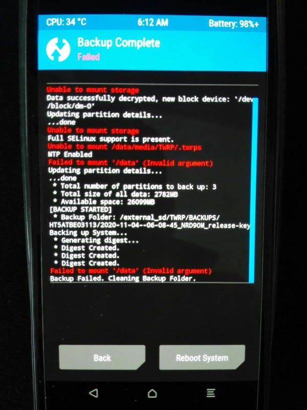

    Ecco uno screen degli errori riscontrati sulla Twrp....questo ad esempio è un backup nello screen....stessa cosa quando ho flashato Magisk ho avuto gli stessi errori iniziali sull'impossibilità di montare l'archivio...ma a quale archivio si riferisce? hai idea di cosa possono essere questi errori?

    Controlla su mount se sono montate le partizioni.
    EDIT
    Ho visto che fortunatamente hai risolto su xda, posto il link della discussione in modo che possa essere utile a qualche altro utente che dovesse avere gli stessi problemi https://forum.xda-developers.com/one...overy-t4185995
    Ho letto anche che hai correttamente fatto il root flashando magisk da twrp come da prassi.

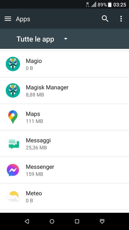

    Avevo nascosto Magisk cambiando il nome del pacchetto con Magio, ma forse non era stato creato correttamente in quanto come potete vedere è 0 kilobyte infatti non si avvia l'app rimane con la schermata fissa...poi c'era un'icona con un robottino chiamata "Magisk Manager" in cui cliccandoci c'era scritto vuoi aggiornare in modo completo ecc ecc" e ho premuto ok, e questa è diventata poi l'app Magisk Manager che vedete anche nello screen...se provo a disinstallare l'app che avevo creato prima e cioè "Magio" si disinstalla ma al riavvio riappare di nuovo...come posso fare per eliminare definitivamente?
    Quando nascondi il manager dalle impostazioni ti dovrebbe reinstallare l'app con nome pacchetto casuale non creare un'altra applicazioni (mai visto in manager magio).
    Evidentemente c'è qualcosa che non va, prova a disinstallare e reinstallare magisk.
    Ma il root a cosa ti serve? Perchè se devi assolutamente usare certe app forse ti conviene levarlo.

    Magio è il nome che ho messo io quando ho fatto nascondi dalle impostazioni, ho provato a dinsinstallarlo comq una qualsiasi app, dice disinstallata ma poi al riavvio è nuovamente presente...non c'è un modo di disinstallarlo completamente Magio senza togliere tutto Magisk?
    L'app che attualmente non funziona non è necessaria...è una delle meno importanti....quindi alla fine non è un grosso problema.
    EDIT: ho nascosto nuovamente l'app Magisk lasciando questa volta il nome "Manager" e questa volta ha funzionato....anche l'altra app adesso funziona bene....quindi adesso l'unica cosa è capire come togliere Magio che è il nome che ho inventato io al momento di nascondere l'app Magisk, solo che non si è ricreata correttamente infatti nemmeno si avviava....hai qualche idea? sinceramente dopo che pare che funzioni tutto non vorrrei rifare tutto da capo togliendo e rimettendo magisk...
    Quando dici disinstallare Magisk e reinstallarlo, ti riferisci disinstallarlo caricando il zip uninstaller da TWRP? oppure disinstallare e installare da play store come una normale app?
