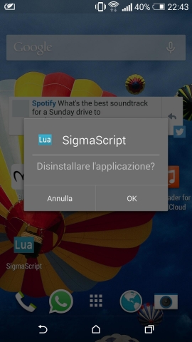

https://www.androidiani.com/extra/im...mage_xH8du.jpg

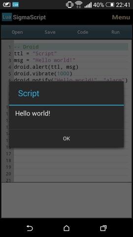

Con script però in lua mi esce normale il popup...
Mentre messaggi di sistema ad esempio escono bianchi
https://www.androidiani.com/extra/im...mage_zNPH7.jpg
E non è il tema, nella maximus non si può cambiare... :p
