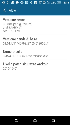

Posta uno Screen della schermata impostazioni su informazioni software, comunque un giro in sezione modding, in rilievo ci sono le procedure per il root e il necessario per gli aggiornamenti manuali delle componenti firmware.
https://www.androidiani.com/extra/im...mage_AIal4.jpg
https://www.androidiani.com/extra/im...mage_1qOuY.jpg
