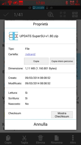

		Salve, ho sbloccato il one e ho installato la cwm e fin qui tutto ok, ma quando sono andato ad installare il superSU vedo l'icona nelle impostazioni ma se vado ad aprirlo mi dice:
 Eseguibile SU non presente, e SuperSU non può installarlo. Questo è un problema.
 che faccio reinstallo superSU?
 ho reinstallato ma sempre lo stesso problema. vers. 1.30

 Ciao, a me diceva che supersu non trovava i binari per installare e bla bla bla, praticente non va bene con la 4.3, devi provare a cercare update supersu, poi scambia cwm con twrm o ti tirano le orecchie!!!! 😝😝
				Originariamente inviato da  Galaxyesse
 Ti ho fatto uno screen con il nome completo del file
 https://www.androidiani.com/extra/im...mage_R9EPS.jpg
