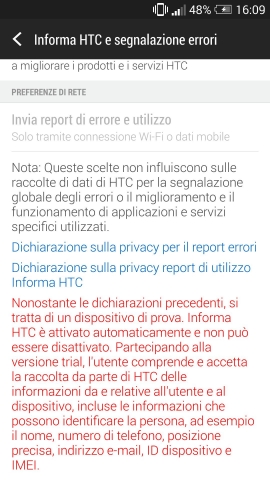

Scusate, sapete dirmi perché da quando ho installato la ruu stock di HTC no-brand nella sezione "informa HTC e sagnalazione errori" mi da questo messaggio?
https://www.androidiani.com/extra/im...mage_drNDY.jpg
