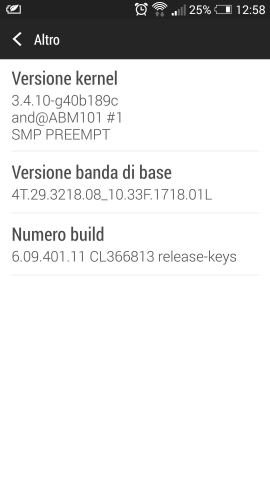

Ragazzi buona sera, ho visto adesso che ce un aggiornamento della sense, ho scaricato ma non me lo fa fare, mi dice filed, ho kernel elementalx

Probabilmente il tuo kernel non è stock.
allora, prima che prendo il telefono e lo butto, io ho istallato kernel elementalX, qualche tempo fa, ieri mi ha segnalato la presenza di aggiornamenti OTA, ho chiesto qui in svariati post cosa dovevo fare per applicare gli aggiornamenti, visto che non me li faceva fare ( ripeto avevo solo kernel mod, poi tutto stock )
mi è stato detto che dovevo riportare il telefono stock, ho seguito la guida presente qui, ho ricavato:
