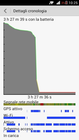

@CasperCrasher beccati questa foto stamattina come hai visto dall'andamento è crollata da 100 a 3% e sto usando io telefono d due ore ed è sempre ferma li.
https://www.androidiani.com/extra/im...mage_JvZT2.jpg
Quindi non vede la carica ma è carica dico bene?
Inviato dal mio U9200 usando
fai una bella cosa... caricalo da spento fino al 100%
poi lo accendi col cavo inserito...
aspetti qualche minuto..
riavvi il dispositivo in recovery..
poi fai Wipe battery stat (o corrispettivo).
a riavvi il tuo device.. con ancora il cavetto attaccato...
a riavvio completato stacchi il cavetto e vedi come si comporta..
se non dovesse funzionare neanke così..
mi sa che ti toccherà rifare l'installazione pulita... solo che oltre ai soliti 3 wipe... ci aggiungerei un bel format /system..
mi sa che ti toccherà rifare l'installazione pulita... solo che oltre ai soliti 3 wipe... ci aggiungerei un bel format /system..[/QUOTE]
Proveró il tuo sistema . Per quanto riguarda l'installazione l'ho fatta pulita con SD nuova i tre wipe format system e format cust .sravikta non ho residui.
