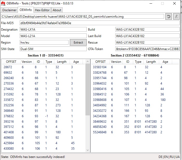

    Quote Originariamente inviato da Cronoblack Visualizza il messaggio
    Il mio Huawei in origine è un WAS-LX1A Single Sim (quindi con 4Gb di ram). Modello e Ram confermati anche da Cpu-Z.
    Quando ho fatto il "restore" del file Oem info ho utilizzato quello "WAS-LX1AC432B182 (Dual Sim 4GB version) by LuckOne79 (Link Download)" e la cartella "WAS-L21A_hw_eu" per dload.
    Quindi quello che ho utilizzato non dovrebbe essere uguale a quello linkato da te WAS-LX1A ?
    I file oeminfo dovrebbero sono uguali, è il loro metodo di installazione che cambia; mentre quello linkato du XDA va installato dalla sezione Restore della TWRP, quello linkato da me, preso da 4PDA va installato da Install (sempre tramite TWRP).
    Entrambi sono stati ricavati e quindi usufruibili per WAS-LX1A
    oeminfo by LuckOne79 XDA:
    oeminfo presente su 4PDA:

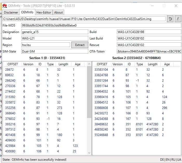

    Ad eccezione del file oeminfo prsente al secondo post del thread su XDA e reso flashabile tramite la TWRP che è per dispositivi WAS-LX1

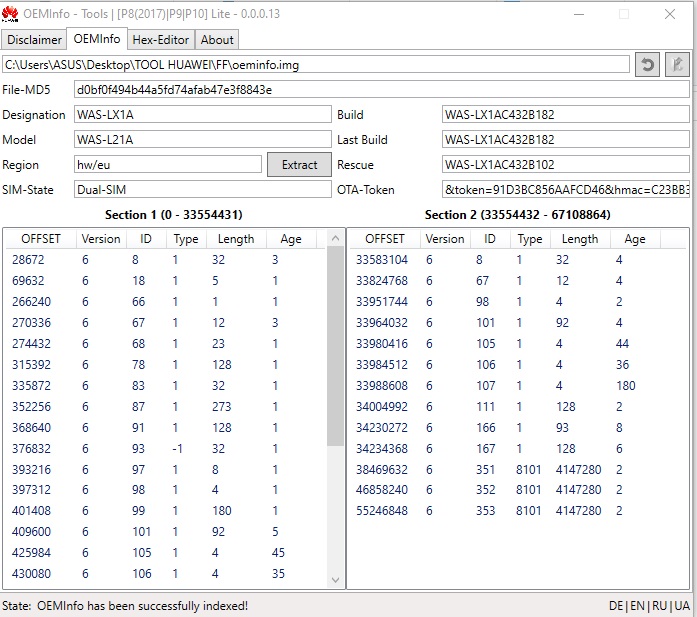

    Questo su 4PDA .zip devo copiarlo sulla sd tale e quale senza alcuna estrazione e installarlo direttamente?

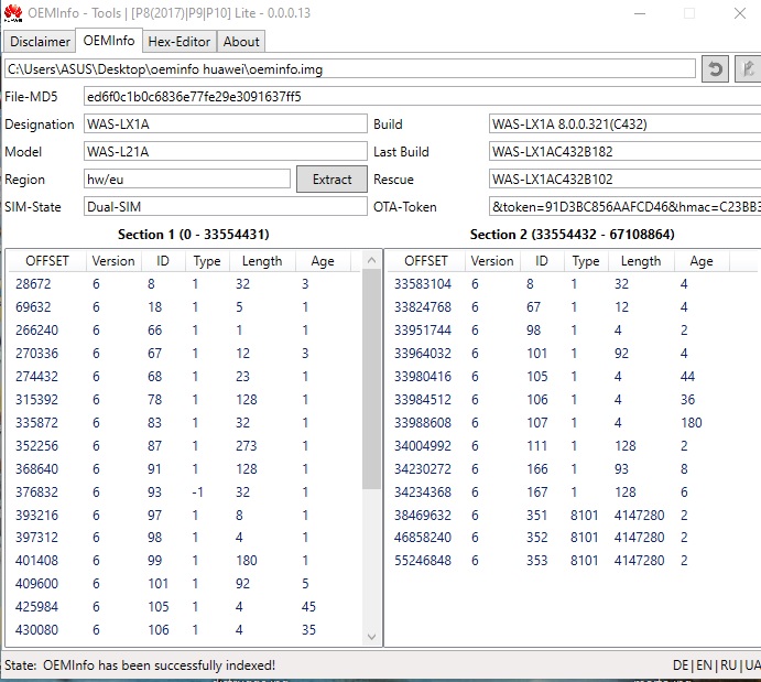

    Poi potresti controllare anche questo OEM info se non è un disturbo?
