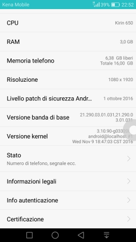

Buon giorno a tuttu, sono nuovo di questo forum, ho un problema nel poter aggiornare il mio g9 lite DL 00 che in versoone europea monta il firmware vns l21 c432b161. L'ho aggiornato al b503 ma mi risulta test key come firmware con problemi a fotocamera. Ora mi chiedo se il firmware per il mio telefono è il vns l31 e non il vms l21 e se qualcuno ha avuto con questo telefono lo stesso problema. Il mio ha 3gb di ram ed il processore kirin 650 a 1700 mh

Ora, tralasciando che il g9 in teoria dovrebbe montare un processore Qualcomm in ogni caso la struttura software dei terminali Huawei è costruita in modo da non essere intercambiabile.Per cui sei con una versione intermedia non aggiornabile. Gentilmente posta la sigla completa del software che hai ora.
Vnsl21c482b161

Poi vorrei riuscire a capirci qualcosa. Il VNS L21 ha 2Gb di Ram. Il VNS L31 ha 3Gb di Ram. Sulla foto che hai postato ne hai tre. Nella firma hai il modello che ne ha due.
A me è arrivato dalla cina con emui 5 e vns l21. Ho fatto il roalbeack e sono passato a emui 4 perche non funzionava il bluetout. A questo ho fatto vari aggiornamenti a partire dal b371 fino al b503 con il risultato del test key con fotocamera non funzionante. Ad oggi sono con il firmware vns l21c432b161.
Inviato dal mio HUAWEI VNS-L21 usando Androidiani App
Quindi tu dici che dovrei avere il vnsl31. Dovrei fleshare ominfo e aggiornare con firmware vns l31.
