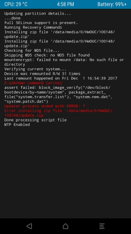

    Ciao a tutti,
    ho un problema col mio p9 lite mono sim, ieri ho provato a fare l'update da firmware finder (sono ed ero a nougat), il telefono è ancora rilevato come C432...
    purtroppo però non è andato a buon fine ed ora mi ritrovo con il bootloader unlocked e il FRP Lock con annesso il messaggio ad ogni avvio:
    your device has failed verification and may not work properly
    Potete aiutarmi a ripristinare il tutto? ho provato a leggere diverse guide ma non ne vengo fuori...
    Grazie.
    Pier.

    Ciao millo1978,
    Modello L31,
    ho su la L31C432B393,
    ho provato ad installare la B397 con Firmware Finder col metodo del Proxy (ed avevo anche verificato con l'Imei Check che fosse tutto ok...)
    Adesso tutto funziona, però sono ancora con la B393 solo ad ogni avvio ho il messaggio: "your device has failed verification and may not work properly"
    In fastboot ci va
    Collegato alla corrente si carica
    Prima avevo tutto lockato, dopo il tentativo di flash con FF mi sono ritrovato Bootloader sbloccato e FPR lockato.
    Grazie dell'aiuto.
    Pier.
