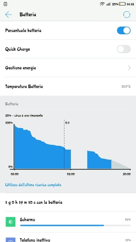

    Io ho notato che basta abbassare la luminosità di poco sotto la metà. Normalmente, se non sono all'esterno, uso livelli molto bassi. Quando ho dimenticato la luminosità alta, anche tenendolo in standby, la batteria si è prosciugata.

    BB72 5.9.20S
    12h in stand-by
    -new installation (wiped chace, Dalvik chace, data, system and internal)
    -wiped chace and dalvik after installing the rom
    -disabled geolocation
    -disabled bluetooth
    Ultima modifica di laikexpert; 05-01-17 alle 09:01

    BB72 5.9.20S
    12h in stand-by
    -disabled bluetooth
    You should better investigate with wakelock detector which is causing the problem...about brightness did you notice if by setting something like 30% solves the wakelock as written above? Also is the same happening under WiFi as well as under data connection?

    BB72 5.9.20S
    3h in stand-by
    Data connection-Off
    I use only Wi-Fi
    Brightness setting 40%
    P.S.
    I do not quite understand this application-Wakelock detector?
    Ultima modifica di laikexpert; 05-01-17 alle 13:51 - Motivo: correzione
    Le 2 Pro X625 [Official Stock ROM] 5.9.026S

    Quote Originariamente inviato da laikexpert Visualizza il messaggio
    Data connection-Off
    I use only Wi-Fi
    Does this happen under mobile data connection as well (no WiFi) ? Or even without any data activated? Worth to try flashing kernel of 18S.

    Ciao a tutti, dopo altre 2 ricariche la situazione sembra tornata alla normalità. La penultima mi è durata 22 ore e l'ultima 26 ore. Tengo il tutto monitorato e confermo che l'uso del terminale è sempre lo stesso. A risentirci nei prossimi giorni.

    BB72 5.9.20S
    mobile data connection (I do not use)
    Ultima modifica di laikexpert; 05-01-17 alle 20:41 - Motivo: correzione
