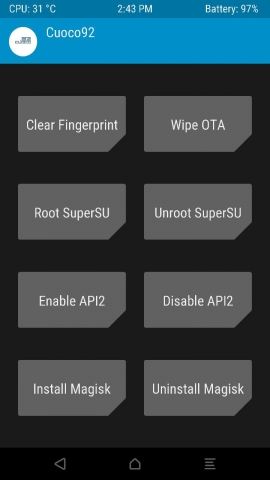

Ciao ancora.... questo tool sostituisce magisk con SuperSU? Come si installa? Sto avendo dei problemi con Magisk, non mi da il prompt di accesso al root ad alcune app, una in particolare, Tasker, che uso parecchio e senza root non funziona...

Dalla Recovery hai la possibilità di disinstallare Magisk e rimettere Supersu

Da quale versione della recovery? Io quelle opzioni sulla mia non le ho..credo che il tool di cui parla Cuoco92 serva per fare apparire quello opzioni nella recovery? Io ho su la TWRP_v6_3.1.B.0

Nella recovery c'è la funzione per rimuovere magisk ed installare SU. Nell'ultima rilasciata appunto tool ci sono entrambe le opzioni devi scaricare ed installare questa. Ho visto però che il formato è 7z per fastboot non so se ci sia la versione zip per l'installazione da recovery.
https://www.androidfilehost.com/?fid=745425885120727937
L ultima disponibile.
Avevo notato l'estensione 7z...per questo chiedevo conferma di come si installava, con fastboot non ho tutta sta dimestichezza.... comunque ho risolto, la terza soluzione su quel link era quella buona;) Adesso mi riconosce tasker e Secure Settings...

Cuoco è questo che volevo chiederti, siccome vorrei evitare di istallare in fastboot, non è che percaso c'è la versione dell'ultima TWRP da lanciare tramite recovery. Grazie
