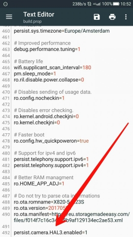

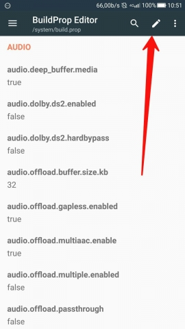

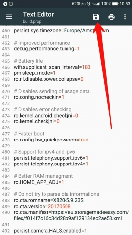

1 Scarica Buikd Drop Edit da PlayStore
2 Apri Build Drop, clicca sul simbolo della Penna ( edit )
3 Scorri giù fino all'ultima Riga con le scritte...dai spazio e salta una riga fono ad arrivare alla 492
4 Nella Riga 492 scrivi ESATTAMENTE come segue : persist.camera.HAL3.enabled=1
5 dopo aver scritto tale frase, vai sulla parte superiore e clicca sul dischetto per salvare. Dopo aver cliccato su SALVA...dai OK al consenso del ROOT che ti viene chiesto.
6 esxi dall'APP e riavvia il telefono. Avrai tutto abilitato e il test andrà' bene. Allegò qualche screen
