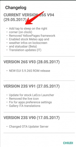

    ho provato ad aprire chrome navigare ma i play services non sono andati in crash, strani questi problemi che qlc ha random e tutti diversi o quasi.
    questo il mio WLD, non ho numerelli un tantino alti? non ho ancora cercato una guida su come interpretarli, l'ho installato da poco.
