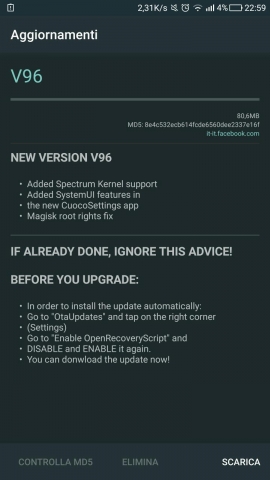

Si infatti ora il v93 è arrivato in OTA ma nello stesso tempo è in prima pagina come la 26S:
LeECO_Le2_X820_MAX_5.9.026S_V93_UNSTABLE_CUOCO92.z ip
Continuo a non capire molto su questi aggiornamenti ma una cosa è logica due aggiornamenti non possono avere lo stesso numero.
Sbaglio o sulla v96 non c'e' il fix per il problema del g play service ???
tapiocajazz
La 26S e instabile perché c'è il problema del Playservice e ho già perso abbastanza tempo per capire il problema, trovando solo delle ipotesi. Quindi penso che non la seguirò più fino a che LeEco non rilascerà un nuovo aggiornamento...
Alcuni non hanno nessun problema con il PlayService nella 26S quindi trovare una soluzione per tutti non è semplice. Il mio consiglio era quello di ritornare alla 23S per chi volesse avere una rom stabile.
Gli aggiornamenti infine possono avere lo stesso numero, se si tratta di due versioni di ROM differenti (23S o 26S).
