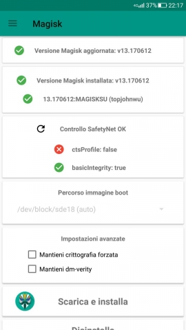

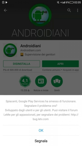

Emanuele, mi conosci. Ho fatto installazione pulita obbligatoria perché provengo dalla Resurrection Remix ma anche dopo varie pulizie di cache e dati di play services e framework i problemi di crash sussistono. Inoltre safety net non funziona del tutto.

hai aggiornato alla v98-M1? sarebbe l'ultima.. nel mio caso ti confermo che il playservice non crasha piu' e su magisk hai messo la spunta su magisk ide? spuntando quella voce il controllo safety nessun errore.

Sì, ho la cuoco v98 m-1 ma i play services continuano a crashare e magisk Hide è attivo ma safetynet passa a metà

Per magisk ho risolto facendo un full wipe compreso di wipe system e riflashando la ROM. Riguardo ai crash, inizialmente si sono presentati, soprattutto durante l'istallazione di app dal play store ma SEMBRA che dopo aver pulito cache e dati dei play services e del framework i crash non si presentino più
EDIT: scherzavo, ho appena avuto un crash durante l'impostazione di una e-mail con gmail..
