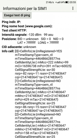

Probabilmente lo hai gia' fatto, ma hai provato a vedere le statistiche sotto le Impostazioni Cuoco, su Analisi di sistema ?. Su Informazioni SIM 1 e 2 dovresti vedere se il valore IMEI è presente.
Inviato dal mio Le X820 utilizzando Tapatalk
Si ho controllato
La differenza la da nella posizione
https://www.androidiani.com/extra/im...mage_EBwG2.jpg
