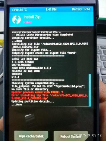

Buongiorno ragazzi, smanettando con il mio Le Max 2, credo di aver combinato un grosso guaio. Penso di aver cancellato tutto mentre facevo una prova con una rom Oreo modded. Adesso il telefono si accende, vai sia in recovery sia in fastboot, ma non c'è nessun sis Hbtema operativo e ogni volta che tento di installare la Cuoco 92, mi esce fuori il messaggio allegato in foto. Qualcuno per caso sa dirmi cosa ho combinato e come riparare (se possibile)?https://www.androidiani.com/extra/im...mage_CoXvH.jpg
Inviato dal mio Mi Note 2 usando Androidiani App
Io penso che per risolvere devi istallare la Cuoco92 in fastboot:
[Guida]Come installare Rom Grossoshop Cuoco92 Powered su LeEco X820 Le Max 2 | Forum Android | AndroidWorld
