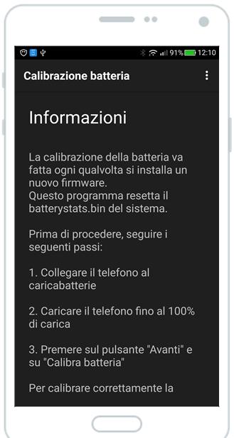

@Cuoco92
nelle impostazioni per la calibrazionedella batteria la schermata si blocca e non è possibile fare lo scroll e di conseguenza non si visualizza il tasto "Avanti".
Fammi sapere se è un problema mio soltanto
grazie

purtroppo confermo che la schermata dove si calibra la batteria è bloccata anche con la versione M18.13 nonostante abbia addirittura resettato completamente il cell :(

Mi sembra una cosa strana, hai dato i permessi root? Perché appena premi sul pulsante Avanti ti arriva la notifica di Magisk. Assicurati anche che la mia applicazione sia nella lista "Superuser".
Ho fatto un reset (factory reset) sul mio secondo lemax e funziona tutto correttamente. Fammi sapere..

Ovviamente gli ho dato i permessi di root tramite la finestra di Superuser che si è aperta e riguardo al pulsante "Avanti" è impossibile premerlo visto che a me non appare e ti allego lo screen bloccato
https://i.postimg.cc/gj5HtywD/foto.jpg
questa è la schermata su cui non è possibile fare lo scroll quindi impossibile vedere altro oltre la schermata inoltre rimane il problema della batteria e cioè se accendo il cell che è sotto carica... dal 100% passa immediatamente al 97% semplicemente avendolo acceso.
Riguardo al Superuser non saprei proprio dove verificare se la tua APP sia nella lista perchè non ho nemmeno l'icona di Superuser.
Tutto questo ovviamente non per criticare ma solo per darti ulteriori informazioni ;)
