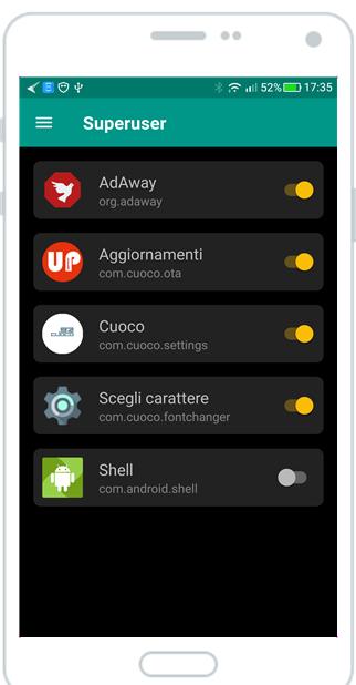

ho fatto come hai detto e ti allego lo screen di Superuser....
https://i.postimg.cc/QMfs8cpG/Anonimo.jpgimage hosting
parsiphal
Ok, però anche la voce com.android.shell deve avere i permessi root...
