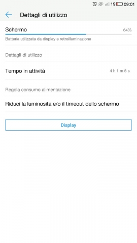

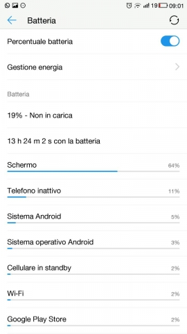

    A me la batteria per essere il primo ciclo non mi sembra così male 20% e 4 ore di schermo. Lasciato alle 3 in modalità aereo e non ha perso neanche 1% durante la nottata.
