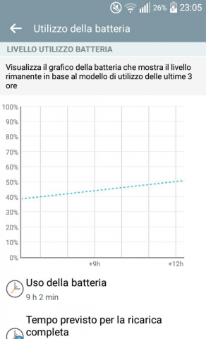

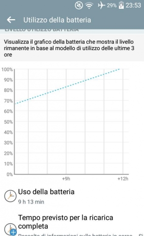

    Io ora ho la batteria di mia sorella e mia sorella la mia nelle immagini è cosi come ho detto ora e il risultato è identico

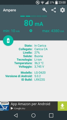

    QUESTO NON È NORMALE!!! (VALORE MAX)

    Questa è la prospettiva di carica

    OK ora non facciamo la telecronaca di tutto quello che ti passa per la mente:
    È evidente che hai un problema in quanto la carica dovrebbe arrivare a 300/600 mA almeno...
    La prima cosa è azzerare tutto con il flash del firmware come ti è stato già più volte consigliato.
    Oppure lo mandi in assistenza...

    Ho pulito i PIN della batteria e ho pulito un po l'input della micro Usb, che non erano sporchi ma ora il mA si aggirano dai 200 ai 280 più o meno come quello di mia sorella domani provvedero a pulire ancora meglio magari l'input la puliro con l'aria compressa
    Edit:
    COMFERMO MIGLIORAMENTO, grazie a tutti del supporto
