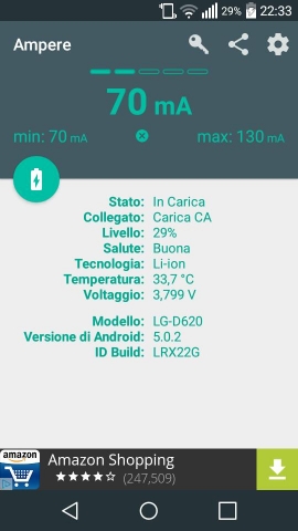

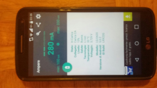

    Ecco qui il kernel
    Gli AMPERE DEL MIO G2 MINI (prima era arrivato a 170 poi ho chiuso l'app per sbaglio)
    E gli ampere del g2 mini di MIA SORELLA
    Ce molta differenza... Soluzioni?
